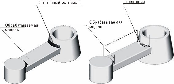

Доработка остаточного материала
Для доработки остаточного материала в качестве заготовки операции должен быть указан элемент «результат предыдущей операции». Все черновые операции используют указанную заготовку для формирования траектории удаляющей весь остаточный материал. Чистовые операции по умолчанию игнорируют состояние заготовки и обрабатывают все указанные поверхности, вне зависимости от остаточного припуска. Для того чтобы не обрабатывать уже обработанные поверхности необходимо установить галочку <Учитывать заготовку><Учитывать заготовку>
и задать величину игнорируемого припуска в окне стратегии.
images/download/attachments/79715928/image743.png

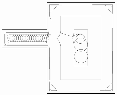

Рекомендуется задавать значение припуска, по крайней мере, не меньшее, чем высота получаемого при обработке гребешка. Также следует учитывать, что если запускается доработка с нулевым припуском и величиной игнорируемого слоя остаточного материала меньшим, чем припуск на предыдущих операциях, то в результате доработки будет обработана вся деталь целиком. Так как слой материала, оставшийся из-за припуска предыдущих операций, превышает заданный максимальный размер игнорируемых недоработок.
