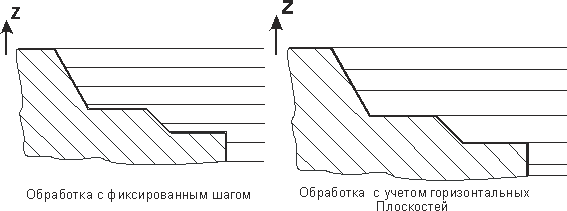

Учет горизонтальных плоскостей
При включении этой функции производятся дополнительные проходы инструмента на тех уровнях, где имеются горизонтальные плоскости. Это позволяет исключить необходимость дополнительной обработки этих поверхностей. Функция доступна в послойной чистовой, послойной черновой и комбинированной операциях.
images/download/attachments/79716103/image819.png
В послойной обработке уровни прохода инструмента определяются величиной шага, задающего толщину снимаемого материала. При включении функции учета горизонтальных плоскостей, шаг становится переменным. Если на обрабатываемом слое имеются горизонтальные плоскости, то величина выполняемого шага корректируется таким образом, чтобы инструмент прошел вдоль имеющихся плоскостей. Уровень следующего прохода рассчитывается от последнего уровня с учетом заданного шага.
