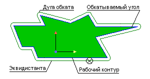

В SprutCAM имеется два типа обката внешних углов контура:
  • по дуге;
  • по касательной.
Обкат угла возможен только в режиме вывода траектории эквидистантной заданному контуру. Выбор способа обката производится в окне параметров операции на странице <Стратегия> на панели <Тип обката угла> выбором режима <По дуге> или <По касательной>.
images/www.sprut.ru/files/SprutCAM11/documentation/f_clip0868.png
При обкате по дуге в угол траектории вписывается дуга, радиус которой равен величине эквидистанты.
images/download/attachments/79716115/image826.png images/download/attachments/79716115/image827.png
В режиме <По касательной> в направлении касательных к обкатываемым участкам кривой достраиваются отрезки на величину эквидистанты. Если вновь построенные участки не пересекаются между собой, то между ними достраивается соединяющий отрезок. Если же вновь построенные участки пересекаются, то каждый из этих отрезков обрезается до точки пересечения.
