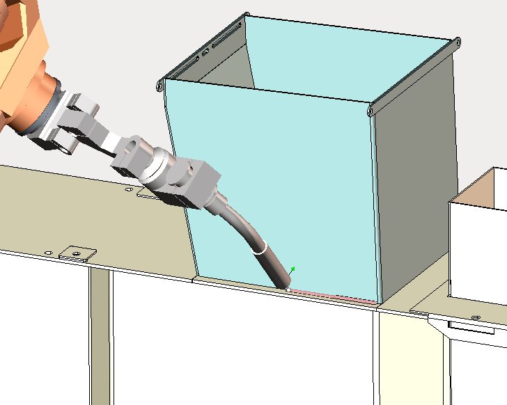

Для работы со сварочным оборудованием в настоящий момент разработана одна универсальная операция Сварка 5D. Она реализует функционал автоматического расчета геометрии сварочного шва без привязки к конкретному типу сварки и оборудования, т.е. не формирует специфических команд управления для лазера, электрической дуги, газовой горелки, ультразвуковой установки и т.п.

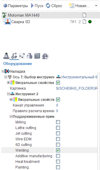

Для того чтобы операция сварки стала доступной для создания должен быть выбран станок или робот, который поддерживает данный тип обработки. Чтобы станок поддерживал сварку нужно в настройках держателя инструмента установить соответствующую галочку как показано на рисунке ниже.
images/download/attachments/79718016/image2020-4-14_14-31-5.png
Или можно прописать в схеме станка для держателя инструмента строки похожие на следующие.
<SCType ID="WeldingToolHolder" Caption="Welding tool holder" Type="TToolHolderNode">
<SupportedToolTypes>
<Welder DefaultValue="true"/>
</SupportedToolTypes>
</SCType>
