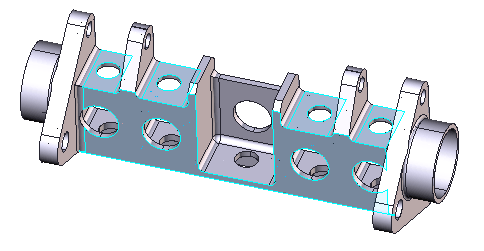

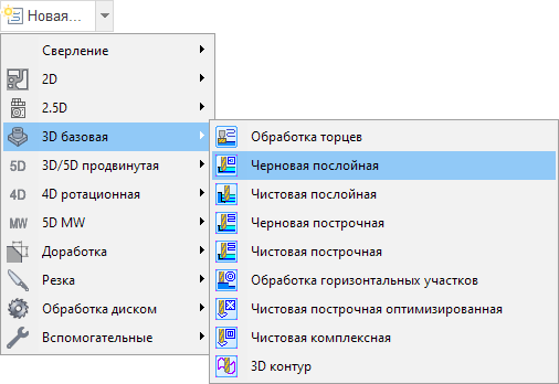

На детали, изображенной на рисунке ниже, выберем нижние поверхности карманов, и создадим операцию черновой выборки.
images/download/attachments/79716808/FBM_NewOperation_01.png
images/download/attachments/79716808/image2020-4-7_17-11-14.png

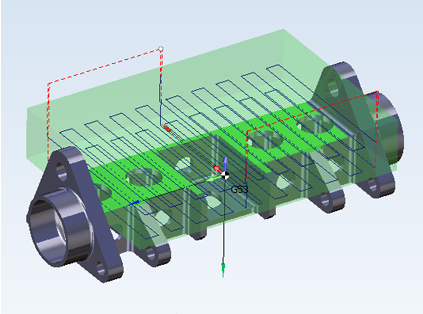

На рисунке ниже представлен полученный результат после расчета траектории. Выбранные карманы расположены в двух плоскостях, поэтому система создала две операции вместо одной.
images/download/attachments/79716808/image2018-12-29_9-30-18.png
