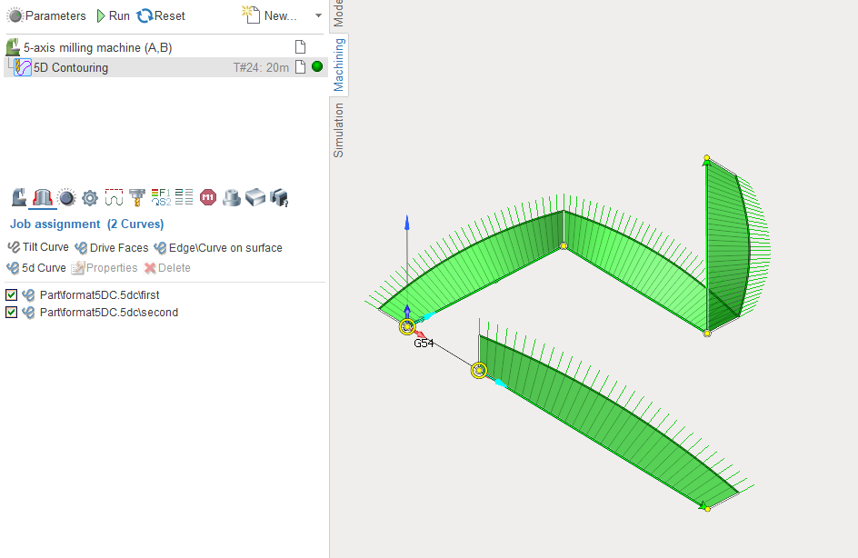

Пример файла, не содержащего настроек:
format5DC.5dc
; first
0.000000 0.000000 0.000000 -1.000000 0.000000 0.000000
0.000000 50.000000 0.000000 0.000000 0.000000 1.000000
50.000000 50.000000 0.000000 0.000000 1.000000 0.000000
50.000000 50.000000 50.000000 1.000000 0.000000 0.000000
; second
25.000000 0.000000 0.000000 0.000000 0.000000 1.000000
50.000000 50.000000 -50.000000 0.000000 1.000000 0.000000
Результат добавления кривых в рабочее задание кнопкой images/download/thumbnails/79714998/image2019-1-11_17-21-25.png в операции 5D контур представлен на следующем изображении:
images/download/attachments/79714998/image2019-10-16_15-48-13.png

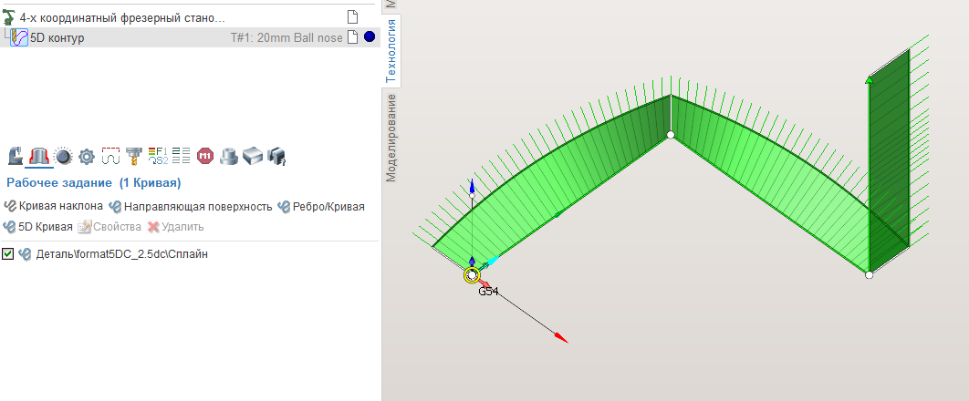

Пример файла, c настройками:
format5DC_2.5dc
tffEulerXYZ true , A=0.00 B=0.00 C=0.00
0.000,0.000,0.000,0.000,-90.000,0.000
0.000,50.000,0.000,0.000,0.000,90.000
50.000,50.000,0.000,-90.000,0,0.000
50.000,50.000,50.000,-90.000,0,0.000
Результат добавления такой кривой в рабочее задание кнопкой images/download/thumbnails/79714998/image2019-1-11_17-21-25.png в операции 5D контур представлен на следующем изображении:
images/download/attachments/79714998/format5DC_2_rus.png
