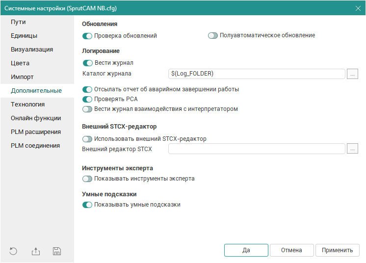

Если на форме Системных установок включен флажок “Вести журнал”, то описанные в этом документе приложения и программные библиотеки протоколируют часть производимых действий для анализа при возникновении ошибок.
images/download/attachments/131923316/TCSettingsUseLog_Rus.png
Возникающие сообщения так же записываются в протокол. Каталог с протоколами можно выбрать на форме “Системные установки”.
