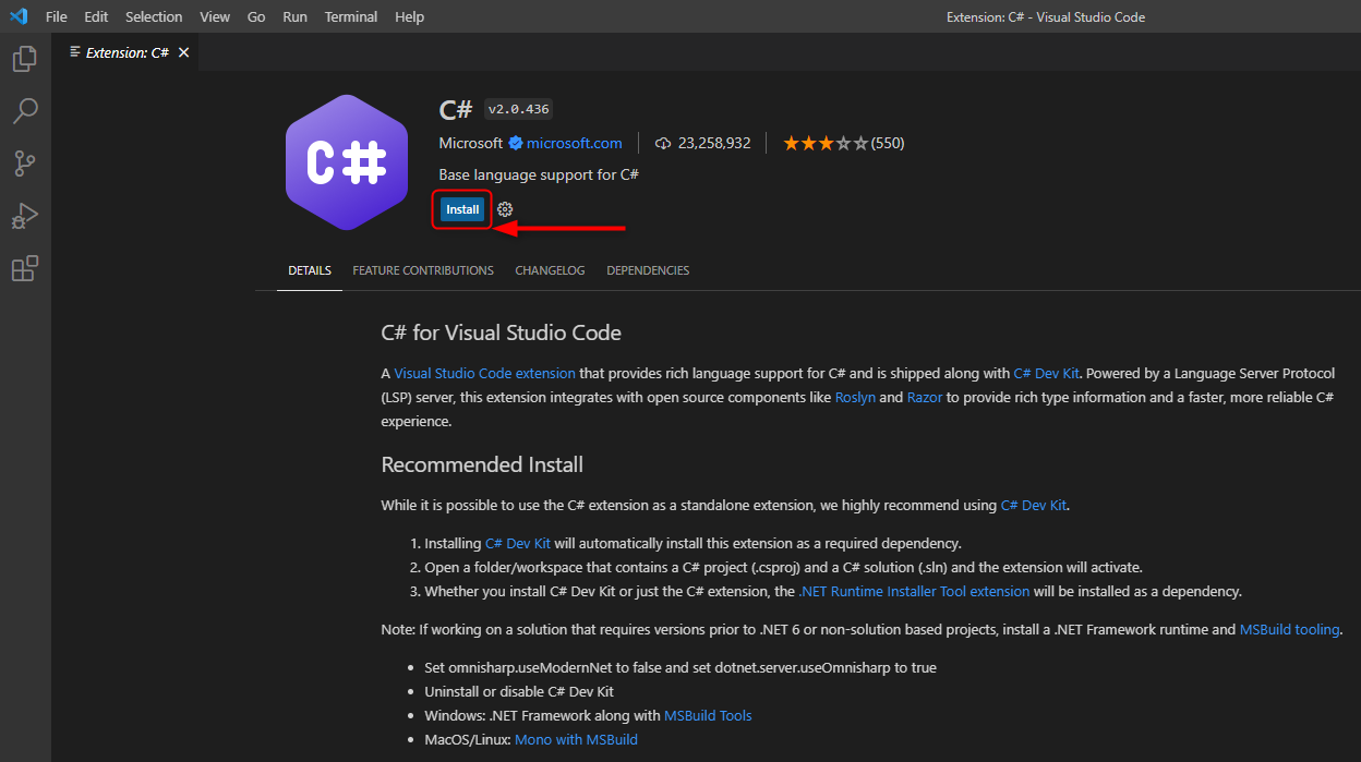

  2. Установить расширение C# for Visual Studio Code из магазина расширений Visual Studio Code (https://marketplace.visualstudio.com/items?itemName=ms-dotnettools.csharp).
    images/download/attachments/113361543/C__for_Visual_Studio_Code_link.png
  3. После нажатия на кнопку Install откроется VS Code (сокращение от Visual Studio Code ) на вкладке Расширения. Просто нажмите кнопку Install рядом с названием расширения.
    images/download/attachments/113361543/C__for_Visual_Studio_Code_Installation.png

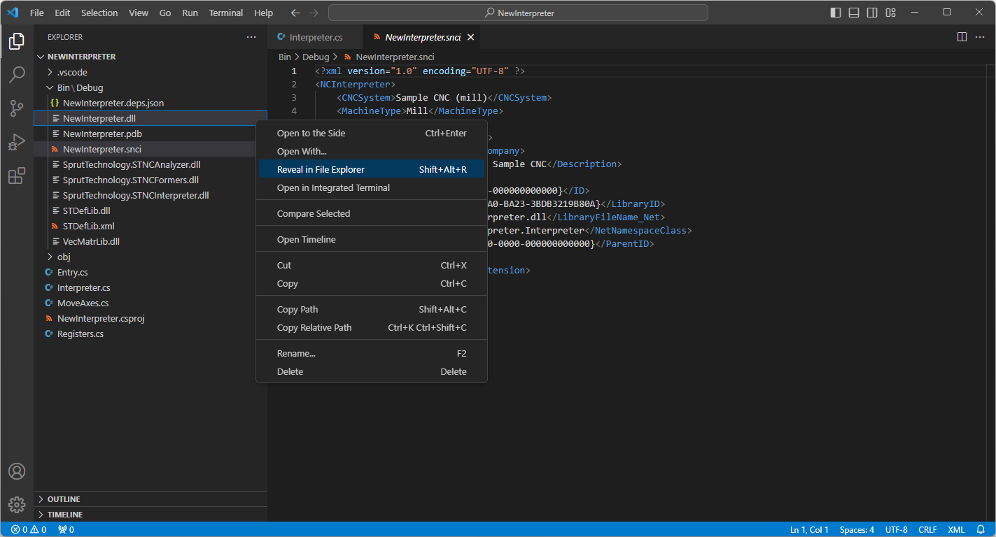

  18. После того как вы написали и отладили исходный код интерпретатора, вы можете получить и использовать файлы динамически подключаемой библиотеки (*.dll) и настройки интерпретатора (*.snci). Просто выберите «Reveal in File Explorer» в контекстном меню соответствующих файлов (например, NewInterpreter.dll и NewInterpreter.snci в данном случае) проводника Visual Studio Code. При этом в проводнике будут выбраны указанные файлы интерпретатора, которые вы сможете скопировать и при необходимости отправить клиенту.images/download/attachments/113361543/VS_Code._%27Reveal_in_File_Explorer%27_En.png
    images/download/attachments/113361543/InterpreterFiles_En.png
