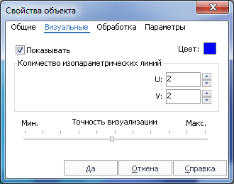

Закладка <Визуальные>
images/download/attachments/79715190/ModelPage_Properties_Visual_RU.png
На странице свойств визуализации продублирован доступ к визуальным свойствам объектов: видимость, цвет. Также имеется возможность задать количество изопараметрических линий и точность визуализации объекта в графическом окне.
  • <Показывать> – если флажок в поле отсутствует, то выбранный объект (объекты) отображаться не будет.
  • <Цвет> – позволяет изменить цвет выбранного объекта (объектов).
  • <Количество изопараметрических линий> – при изображении поверхностей иногда бывает необходимо указать количество отображаемых изопараметрических линий. В этой панели можно указать, соответственно, количество линий по <U> и <V>. При значении поля 0 изопараметрические линии невидны, при 1 – видны границы сегментов поверхности, при 2 – каждый сегмент поверхности разбивается пополам и т.д. При отображении кривых и поверхностей на экране, производится аппроксимация кривой ломаной, а поверхности плоскими многоугольными гранями.
  • <Точность визуализации> – позволяет настроить качество изображения 3D объектов, или найти компромисс между удовлетворительным качеством изображения и скоростью работы. Изменение точности производится перемещением движка. Точность в данном случае – это максимальное отклонение отрезков, которыми при прорисовке на экране аппроксимируются кривые. Чем выше точность визуализации 3D объектов, тем больше ресурсов потребуется для их построения на экране.
Примечание: Не рекомендуется устанавливать высокую точность визуализации на недостаточно мощных компьютерах из-за возможного замедления работы.
Первоначальная точность визуализации при загрузке модели задается в окне системных установок. FNOT PRINT>
