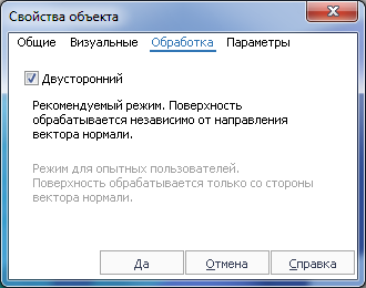

Закладка <Обработка>
images/download/attachments/79715193/ModelPage_Properties_Machining_RU.png

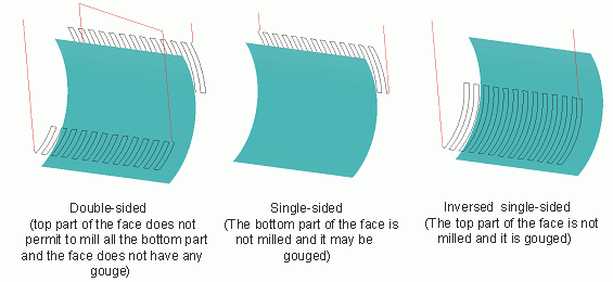

< Двусторонний > – позволяет определить тип поверхности. При загрузке геометрической модели все поверхности устанавливаются “двусторонними”. Это означает, что обработка поверхности будет производиться независимо от направления вектора нормали – с обеих сторон. Таким образом, обрабатываемая сторона поверхности определяется только ее пространственным положением – обрабатываться будет верхняя сторона. Режим рекомендуется использовать для поверхностных моделей. В этом случае он практически не влияет на время расчетов.
Пользователь может сам указать обрабатываемую сторону, для этого необходимо убрать флажок со свойства < Двусторонний >. В этом случае система будет обеспечивать касание инструмента с той стороны, в которую направлен вектор нормали. Обрабатываемая сторона задается при помощи функции инвертирования . В режиме обработки поверхности с одной стороны расчет управляющей программы происходит быстрее, нежели при обработке двусторонней поверхности, но возможен зарез той части поверхности, в которой нормаль направлена вниз. Данный режим рекомендуется использовать для твердотельных моделей, у которых все нормали направлены наружу или для моделей с небольшим количеством поверхностей.
images/download/attachments/79715193/image160.png
Примечание: Неправильное направление векторов нормалей для не "двусторонних” поверхностей может быть причиной получения ошибочных результатов при выполнении операций обработки.
