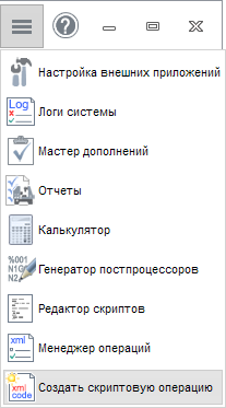

Для создания операции используйте кнопку Создание скрипт операции.

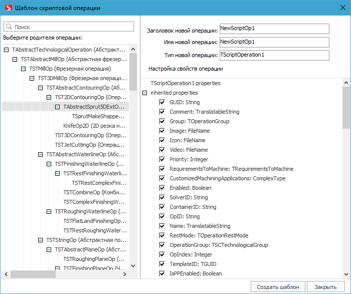

В левой панели выберите родителя операции. Любая операция может быть родителем. От родительской операции наследуются свойства и поведение операции.
images/download/attachments/79718705/%D1%81%D0%BF%D1%80%D1%83%D1%82%D0%BA%D0%B0%D0%BC_%D1%88%D0%B0%D0%B1%D0%BB_%D0%BE%D0%BF%D0%B5%D1%80.png
Заполните параметры новой операции:
  • Заголовок - будет показываться в дереве операций. Заголовок операции это значение ноды Comment в xml-описании.
  • Имя - это значение будет показываться в диалоге создания новой операции и меню добавления новой операции в проект. Имя операции это значение ноды Name в xml-описании.
  • Тип - тип новой операции. Id attribute of operation xml-descriptor. Тип операции это значение ноды ID в xml-описании.
Используйте панель Настройка свойств операции для выбора свойств которые будут видны в инспекторе.
Когда все параметры будут заполнены нажмите Создать шаблон для создания xml-файла с описанием операции и шаблоном Sprut4 скрипта.
После создания операции xml-файл и шаблон Sprut4 скрипта для операции будут открыты в SprutIDE для дальнейшего редактирования
