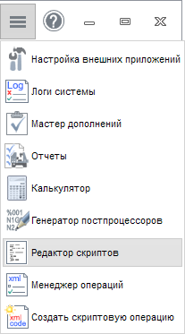

Среда разработки скриптов
Окно среды разработки можно открыть нажав кнопку ![]() "Редактор скриптов" в подменю "Инструменты" . Среда разработки позволяет создавать и редактировать программные модули, назначать обработчики событий для объектов системы.

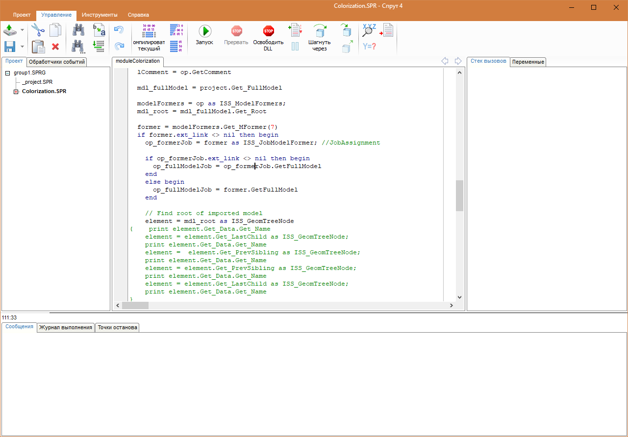

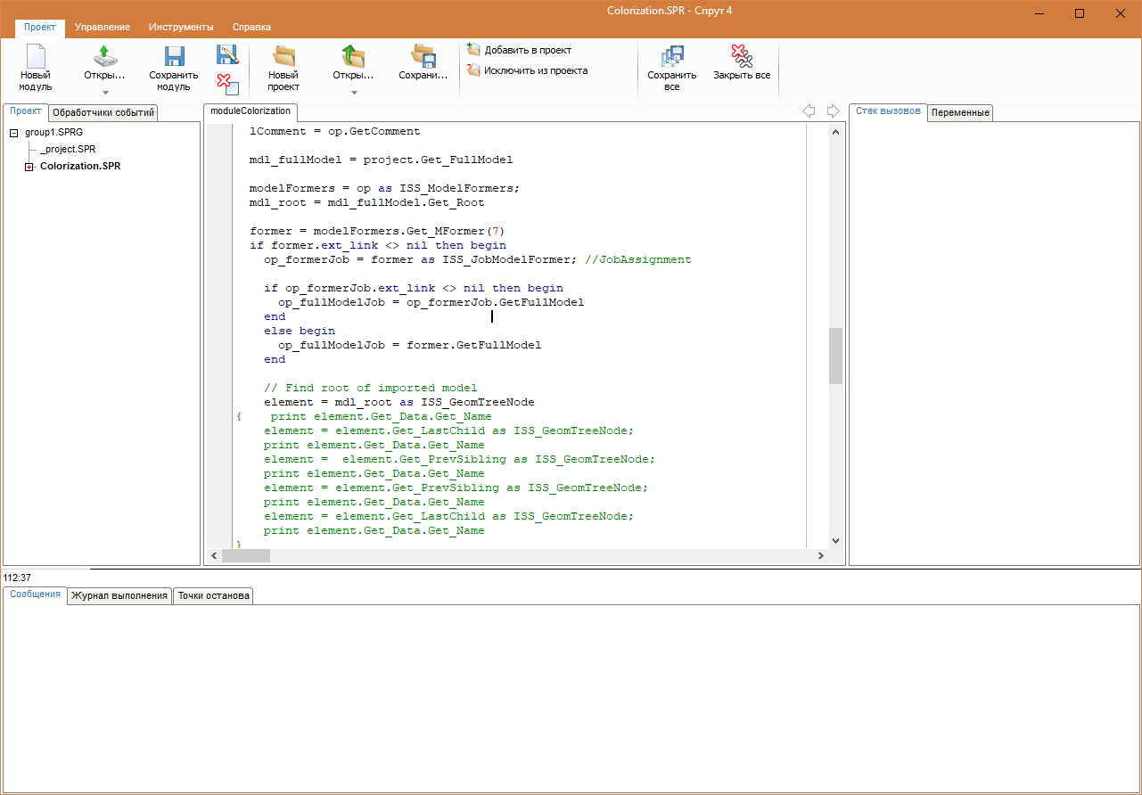

В центре окна находится редактор кода скрипта, который позволяет просматривать и изменять программный код скриптовых модулей. Для каждого открытого модуля создается закладка с именем, что позволяет работать одновременно с несколькими файлами.

Кнопка "Создать скрипт"  используется чтобы создать новый скриптовый модуль. После нажатия кнопки будет вызван диалог задания имени файла и расположения для внешних файлов.
Кнопка "Открыть скрипт"  используется для открытия уже существующих внешних скриптовых модулей.
Кнопка "Сохранить скрипт"  используется для записи текста скрипта в файл. Если выбранный скриптовый модуль является внешним, то происходит запись на диск. Если же модуль является встроенным в проект или хранящимся в операции, то для запись на диск произойдет только при сохранении проекта.
Кнопка "Удалить скрипт"  используется для удаления скриптовых модулей.

Панель "Управление"
Меню "Инструменты" содержит средства для редактирования, проверки синтаксиса и отладки скриптов.
Кнопка "Компилировать"  запускает проверку текста скриптового проекта на наличие ошибок.
Кнопка "Запуск"  продолжает работу скрипта после приостановки.
Кнопка "Сброс"  прерывает выполнение скрипта и вычисление траектории.
Кнопка "Выполнить до строки"  продолжает работу скрипта после остановки до текущей строки в редакторе.
Кнопка "Приостановить"  приостанавливает работу скрипта.
Кнопка "Выполнить без захода"  выполнить текущую строку скрипта, при этом выполнить вызываемые подпрограммы без остановки в коде подпрограммы.
Кнопка "Выполнить с заходом"  выполнить текущую строку скрипта, при этом остановиться в коде вызываемой подпрограммы.
Кнопка "Выполнять до возврата"  выполнять текущую подпрограмму, до тех пор пока управление не будет возвращено в вызывающую подпрограмму.
Кнопка "Добавить точку останова"  помечает текущую строку как точку останова.
Внизу окна находятся панели "Сообщения", "Ход выполнения" и "Точки остановки". Панель сообщений содержит различные сообщения компилятора и системы. Панель хода выполнения показывает вывод системы и оператора print. Панель "Точки останова" показывает список точек останова.
