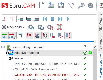

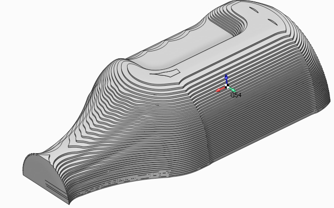

В методе моделирования Рок Солид (англ. Rock Solid) заготовка представлена в виде полигонального твердого тела. Это позволяет с высокой достоверностью моделировать сложные детали с большим количеством мелких деталей и острых углов. Метод хорошо подходит для моделирования обработки призматических тел.
images/download/attachments/79718418/image2018-12-25_11-20-8.png images/download/attachments/79718418/image2020-4-15_17-54-1.png
Ограничения Бета версии
  1. Метод доступен только на странице Моделирование
  2. На текущий момент поддерживается моделирование только трехосевой обработки.
