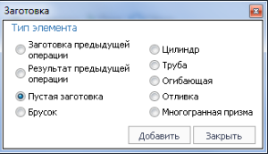

  • в качестве заготовки для операции задать пустую заготовку
    images/download/thumbnails/79718392/PaintingSim_EmptyWorkpiece1_RU.png images/download/attachments/79718392/PaintingSim_EmptyWorkpiece2_RU.png

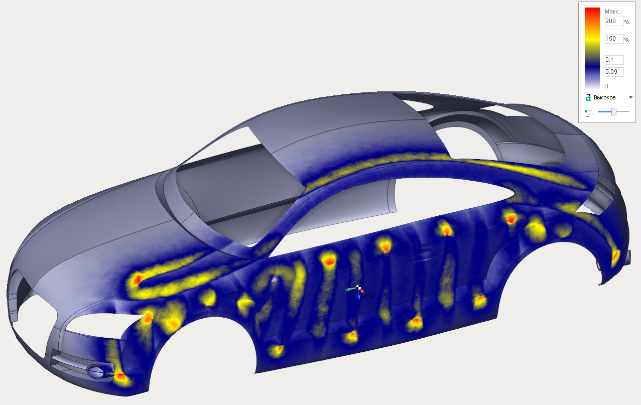

Пример результата моделирования покраски:
images/download/attachments/79718392/PaintingSim_Result.png
