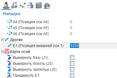

Если в кинематической схеме роботизированной ячейки имеются рельсы, то в каждой операции появятся параметры, определяющие способ перемещения по ним.
images/download/attachments/79717918/image2020-4-13_16-45-7.png
Внимание!
Если робот подвешен на рельсе, и обработка производится непосредственно под ним, то нулевая относительная позиция скорее всего вызовет появление сингулярности по первой оси. В этом случае необходимо сместить робот в сторону, задав достаточную величину относительного смещения.
