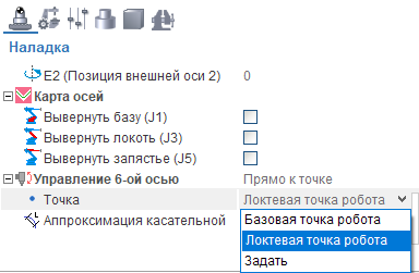

В системе SprutCAM предусмотрено два способа автоматического позиционирования оси 6го сустава: фиксированное или по направлению к заданной точке.
images/download/attachments/79717910/image2020-4-13_16-43-5.png

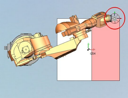

Фиксированное направление 6й оси вдоль X

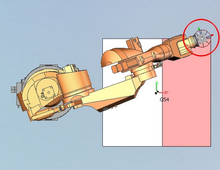

Направление 6й оси к нулевой точке робота
