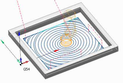

Высокопроизводительная стратегия используется для удаления материала на высокой подаче с использованием максимально возможной для инструмента глубины фрезерования при небольшом шаге выборки (5%-30%). Такие параметры достигаются благодаря тому, что в стратегии гарантируется непревышение заданной ширины реза.

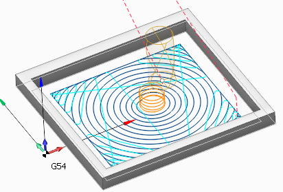

Материал удаляется "по спирали". В траектории отсутствуют острые углы. Гладкость траектории контролируется отдельными параметрами для радиусов скругления на черновых ходах, чистовом проходе и переходах. Холостые перемещения по возможности осуществляются в рабочей плоскости с небольшим дополнительным зазором, что способствует охлаждению инструмента. Врезания в заготовку производятся с использование щадящей для инструмента техники вкатывания (англ. Roll-In Technique). Возможно выполнять как только попутную обработку, так и смешанную (попутно-встречную). При этом можно отдельно задать шаг выборки и подачу для встречного фрезерования.
images/download/attachments/79717201/image2018-12-24_17-3-0.png images/download/attachments/79717201/image2018-12-24_17-18-34.png

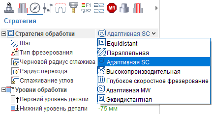

Стратегия включается выбором соответствующей опции в выпадающем списке Стратегия обработки:
images/download/attachments/79717201/image2020-4-8_17-50-42.png
