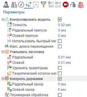

Контроль державки в черновой послойной
Данная опция позволяет рассчитывать траекторию с избежанием столкновений холдера инструмента с заготовкой в операции Черновая послойная. При этом модель заготовки используется не изначальная, которая была на момент начала расчета операции, а заготовка обновляется динамически в ходе расчета с учетом обработки на верхних слоях. Опция существенно упрощает проектирование обработки с нескольких сторон (3+2). Идеальна для фрезерования скульптур и статуй.
