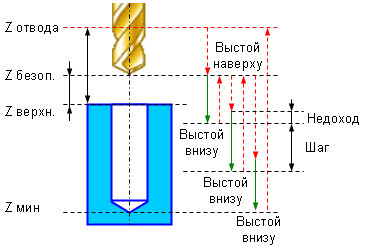

Удаление стружки (G83, W5DChipRemoving(483))
Производится подход инструмента к центру отверстия на расстоянии <Z отвода> и последующее циклическое сверление с периодическим выводом сверла на уровень <Z безопасная>.
images/download/attachments/79716266/W5DChipRemoving.png
Цикл включает в себя следующее.
  • Ускоренный подвод инструмента к центру отверстия на уровне <Z отвода>.
  • Опускание на ускоренной подаче до <Z безопасной>.
  • Рабочий ход на глубину равную параметру <Шаг (S)>.
  • Выстой инструмента продолжительностью <Выстой внизу>.
  • Ускоренный возврат инструмента до <Z безопасной>.
  • Выстой инструмента продолжительностью <Выстой наверху>.
  • Ускоренное перемещение до уровня, достигнутого на предыдущем рабочем ходе, с небольшим недоходом до него на величину <Недоход (Dcl)>.
  • Рабочий ход на расстояние <Недоход (Dcl)> плюс <Шаг (S)>.
  • Повторение предыдущих пяти шагов до достижения полной глубины отверстия.
  • Ускоренный возврат инструмента до уровня <Z отвода>.
На панели <Параметры ломки стружки> можно задать величину шага и недохода. Шаг в соответствующем выпадающем списке может быть задан различными способами.
  • <Расстояние>. В данном случае величина шага определяется непосредственно введенным значением.
  • <Количество>. В числовом поле указывается количество опусканий инструмента. Величина шага распределяется равномерно таким образом, чтобы в результате заданного количества опусканий была достигнута конечная глубина отверстия.
  • <Процент>. Величина шага задается в процентах от диаметра инструмента.
При включенной галочке <Уменьшение глубины> с каждым последующим опусканием инструмента величина шага будет уменьшаться на заданную величину, иначе шаг будет оставаться постоянным. Уменьшение шага происходит пока не будет достигнуто значение, определяемое параметром <Минимальный шаг>.
