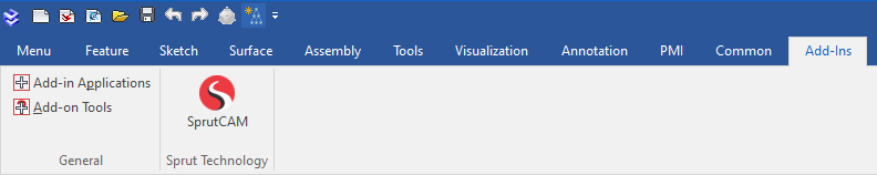

Панель инструментов позволяет экспортировать геометрические данные из CAXA 3D™ в SprutCAM™.
images/download/attachments/79715166/image2021-4-7_15-16-13.png

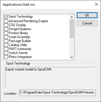

После установки панель инструментов может не появиться в CAXA 3D™. Тогда нужно нажать
images/download/attachments/79715166/IronCADBtmAppAddin.png
и в открывшемся окне активировать его:
images/download/attachments/79715166/image2020-1-24_11-18-8.png
