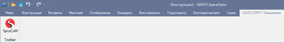

Панель инструментов SpaceClaim™ и дополнение для импорта
images/download/attachments/79715133/SpaceClaimFromAddinManager.png
Панель инструментов позволяет экспортировать геометрические данные из SpaceClaim™ в SprutCAM™.
