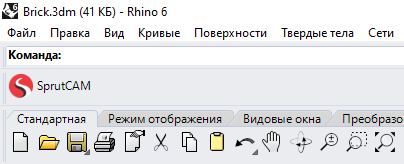

Панель инструментов позволяет экспортировать геометрические данные из Rhinoceros™ в SprutCAM™.
Поддерживается Rhinoceros версии 3 - 7.
Для Rhinoceros версии 3 требуется обновление SR3c (build 21-apr-2004).

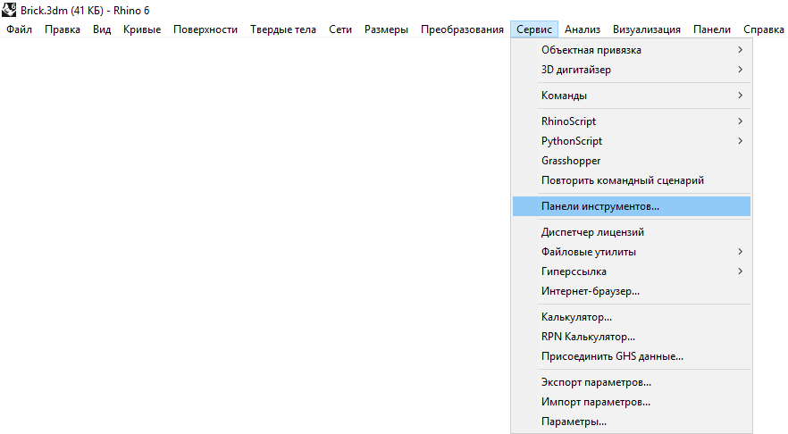

В запущенном приложении Rhinoceros™ зайдите в Сервис → Панели инструментов...:

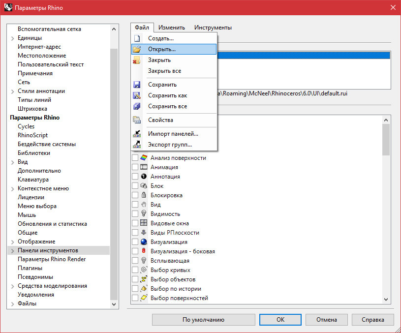

В открывшемся окне нажмите Файл → Открыть...:
images/download/attachments/79715097/image2018-12-26_14-37-53.png
Затем укажите путь к файлу панели инструментов ToolbarForRhino5.rui. Для примера, в версии 12 он будет находиться тут:
C:\ProgramData\Sprut Technology\SprutCAM\Version 12\AddIns\Rhino\ToolbarForRhino5.rui
