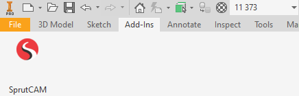

Панель инструментов Autodesk Inventor™ и дополнение для импорта
images/download/attachments/79715021/InventorProFromAddinManager.png
Панель инструментов позволяет экспортировать геометрические данные из Autodesk Inventor Professional™ в SprutCAM™.

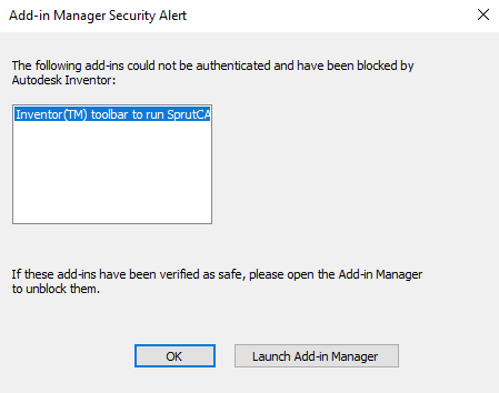

В Autodesk Inventor Professional™2020 могут возникнуть проблемы с установкой панели инструментов SprutCAM™:
Если при старте появилось следующее окно:
images/download/attachments/79715021/image2020-2-7_18-12-25.png

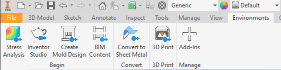

то необходимо вручную разрешить запуск в Autodesk Inventor Professional™2020. Для этого следует открыть Add-in Manager в этом окне, или же найти кнопку на ribbon панели:

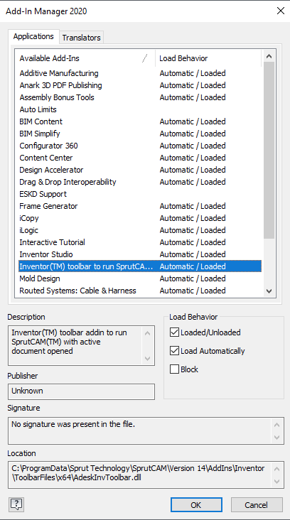

В открывшемся окне нужно найти панель инструментов SprutCAM™ и выставить настройки как показано на следующем скриншоте:
images/download/attachments/79715021/image2020-2-10_10-48-42.png
После чего панель инструментов SprutCAM™ должна появиться в Autodesk Inventor Professional™2020.
