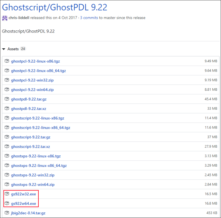

Cкачать Ghostscript 9.22
Перед вами откроется окно репозитория GitHub - выберите установочный файл нужной разрядности (32 или 64 битное):
Примечание: Разрядность должна соответствовать разрядности программы SprutCAM. Соответственно: SprutCAM 32 бита - 32 бита Ghostscript, иначе - Ghostsript 64 бита.

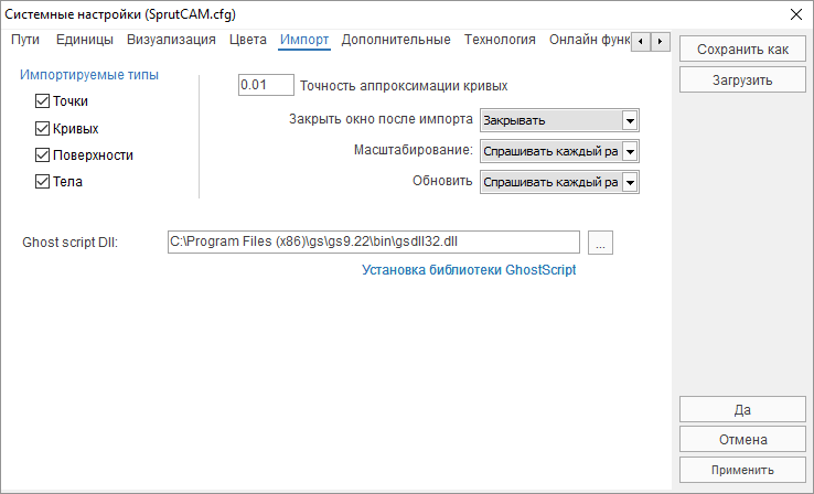

После установки необходимо указать путь к библиотеке: gsdll32.dll для 32 бита и gsdll64.dll для 64 бита. Она находится в директории, куда было установлено программное обеспечение Ghostscript, в папке bin. Это можно сделать через меню "Системные настройки" вкладка "Импорт":
