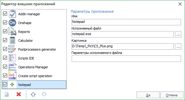

Окно для настройки внешних утилит
Окно настройки позволяет изменять состав меню внешних утилит images/download/thumbnails/79714585/image2019-1-11_18-45-7.png главной панели инструментов. Вы можете переместить или скрыть стандартные утилиты если не пользуетесь ими (AddIn менеджер, Генератор отчетов, SprutIDE, Калькулятор, Генератор построцессоров и т.д.) и добавить вместо них внешние программы по желанию.
images/download/attachments/79714585/image2019-1-15_12-30-25.png
Вы можете добавлять следующие типы внешних утилит-файлов:
  • любые исполняемые файлы (*.exe, *.bat);
  • файлы Sprut-скриптов (*.spr, *.s);
  • Динамические библиотеки windows *.dll которые реализуют простой интерфейс плагина SprutCAM описанного ниже. Уникальный GUID плагина должен быть указан в поле Параметры исполняемого файла.
