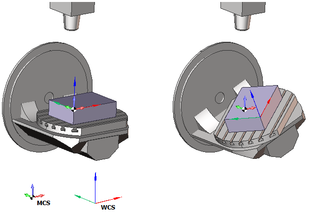

Различные системы ЧПУ в зависимости от своей функциональности и от своих настроек могут вести себя по разному при изменении положения поворотных осей станка, задающих ориентацию заготовки. В одних случаях система координат, в которой производится обработка, может оставаться неподвижной при поворотах стола, а в других случаях может перемещаться совместно с заготовкой. С учетом данной особенности параметры локальной системы координат в команде ORIGIN приводятся для обоих описанных случаев: комплексный параметр Cmd.Ptr["MCS"] содержит значения смещений и поворотов относительно неподвижной системы координат заготовки, а комплексный параметр Cmd.Ptr["WCS"] - относительно подвижной системы координат заготовки.
Под <неподвижной системой координат заготовки (MCS)> понимается система координат, положение которой не изменяется при изменении углов поворота поворотного стола станка. Так обычно работают станки, на которых стойка ЧПУ не поддерживает специальный режим многокоординатной обработки. В данном случае управляющая программа получается сильно зависимой от кинематики станка и от расположения заготовки относительно центров вращения поворотных осей.
Под <подвижной системой координат заготовки (WCS)> понимается система координат, которая перемещается вместе с заготовкой при изменении углов поворота поворотного стола. В такой системе координат могут работать станки, обладающие современными стойками ЧПУ со включенной опцией многоосевой обработки. В данном случае управляющая программа получается независимой от кинематики станка, неточности позиционирования заготовки компенсируются стойкой.
images/download/attachments/95447560/CSTypes.png
В CAM-системе поведение при использовании локальных систем координат может задаваться для каждого станка индивидуально. Для этого в xml-файле станка следует выставить соответствующие опции, расположенные в секции <ControlData.LocalCS>. Если в конкретном файле станка данные опции не заданы, то они наследуются из значений по умолчанию для абстрактного станка системы.
