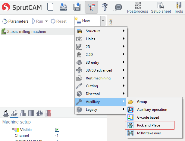

Операция "захват и перемещение" разработана для управления специальным инструментом типа "захват" с целью перемещения заготовки внитри рабочей зоны оборудования.
images/download/attachments/79718168/image2021-5-25_16-8-44.png

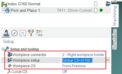

Заготовка перемещается из места, которое было задано в предыдущей операции, в новое место, которое определяется параметрами "коннектор заготовки" и "установ". Все перемещения захвата генерируются в системе координат СК заготовки.
images/download/attachments/79718168/image2021-5-25_16-55-59.png

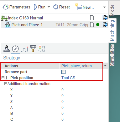

    Параметр "Действия" задает какие секции должны быть сгенерированы. Если опция "удалить деталь" включена, то заготовка исчезает после выполнения секции переноса.

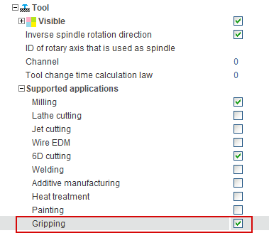

Тип оборудования может быть любым: фрезерный центр, токарный станок с противошпинделем, промышленный робот. Главное требование это наличие держателя инструмента, помеченного как "Захват". Если захват отсутствует в текущей схеме станка, то операция "захват и перенос" будет недоступна. Включить опцию захват в интерфейсе системы можно на страничке Оборудование.
images/download/attachments/79718168/image2021-5-25_16-5-44.png

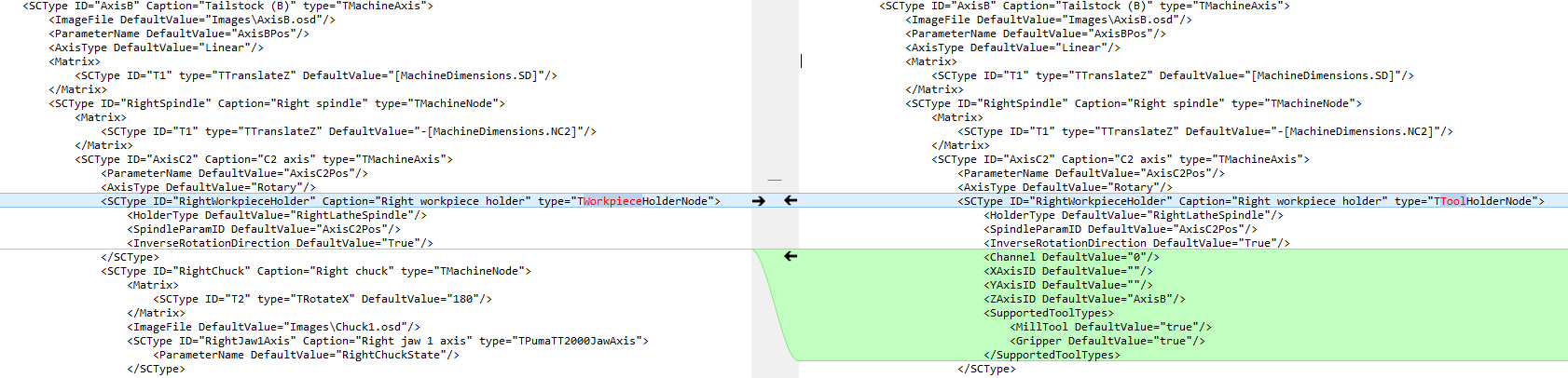

Операция "захват и перемещение" может быть использована для передачи заготовки из одного шпинделя в другой на токарно-фрезерных станках. Чтобы получить такую возможность необходимо объявить противошпиндель как держатель инструмента с включенной опцией "Gripper". Если у вас имеется схема станка разработанная для SprutCAM версии 14 и более ранних, то она должна быть модифицирована. Ниже представлены отличия в файлах станка для ранних (слева) и современной версии SprutCAM.
images/download/attachments/79718168/image2021-5-25_16-33-18.png
1. В объявлении противошпинделя TWorkpieceHolderNode заменено на TToolHolderNode.
2. XAxisID, YAxisID, ZAxisID - имена осей ответственных за перемещение противошпинделя вдоль соответствующих осей.
3. Gripper добавлен в SupportedToolTypes
