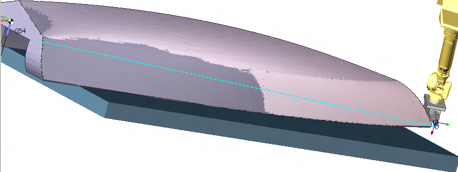

После расчета операций при моделировании был обнаружен переход между операциями который режет деталь.

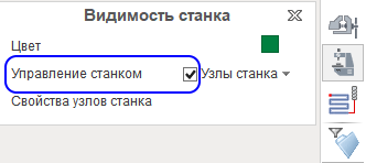

Далее следует убедиться что включен режим интерактивного управления станком.
images/download/attachments/79717957/image2018-12-27_17-56-1.png
На странице <Моделирование> выделите последний кадр траектории первой операции, как показано на рисунке.
Задание параметров контрольной точки производится перетаскиванием исполнительного узла с инструментом в новую позицию.
images/www.sprut.ru/files/SprutCAM11/documentation/f_clip1114.png

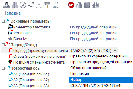

На странице <Технология> выделите первую операцию перейдите на вкладку images/download/attachments/79717957/clip0011.png <Настройка> и выберите в списке подводов пункт <Выбор...> как показано на рисунке.
images/download/attachments/79717957/image2020-4-13_17-49-9.png
