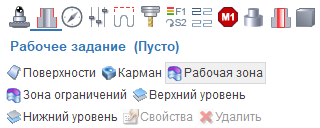

2. На панели рабочего задания нажмите кнопку <Рабочая зона>.
images/download/attachments/79716733/image2020-4-7_16-39-49.png

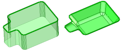

3. Зона обработки будет добавлена в рабочее задание операции. На рисунках ниже представлены рабочие зоны для черновой и чистовой фрезерных операций.
images/download/attachments/79716733/FBM_JobZones_02.png

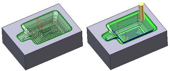

4. Рассчитайте траекторию. Результирующая траектория будет содержаться в пределах указанной области.
images/download/attachments/79716733/FBM_JobZones_03.png

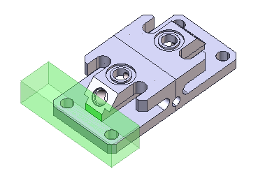

В данном примере мы сформируем рабочую зону для черновой послойной операции. Обрабатываемая деталь представлена на рисунке ниже. Нам необходимо выбрать материал только в левой части заготовки. При этом мы не хотим обрабатывать пазы кронштейна в данной операции.
images/download/attachments/79716733/FBM_JobZones_04.png

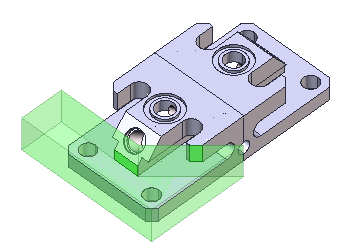

Сформируем рабочую зону, добавив в рабочее задание последовательно три вертикальных поверхности с помощью кнопки <Рабочая зона>.
images/download/attachments/79716733/FBM_JobZones_05.png
images/download/attachments/79716733/FBM_JobZones_06.png
images/download/attachments/79716733/FBM_JobZones_07.png

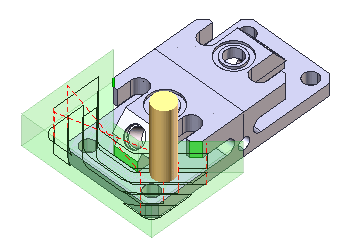

Рассчитаем операцию. Результирующая траектория будет выглядеть следующим образом.
images/download/attachments/79716733/FBM_JobZones_08.png

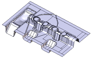

В данном примере мы сформируем открытую рабочую зону для построчной операции. Модель детали представлена на рисунке ниже.
images/download/attachments/79716733/FBM_JobZones_09.png
Выберем на экране цепочку ребер, образующих контур предполагаемой зоны обработки.
images/download/attachments/79716733/FBM_JobZones_10.png
