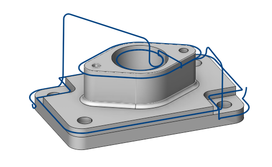

images/download/attachments/79716457/ChamferingEng1.png
Операция по заданным ребрам, фаскам, или скруглениям с 3д модели генерирует траекторию для снятия фасок. Она чаще всего применяется как заключительная для скоса кромки или для снятия заусенцев по кромкам детали, которые образовались после фрезеровки. Операция позволяет фрезеровать фаски и при этом не зарезать деталь там где нет фасок. Для фрезерования фаски доступны цилиндрические концевые фрезы, конические фрезы, сферические фрезы.

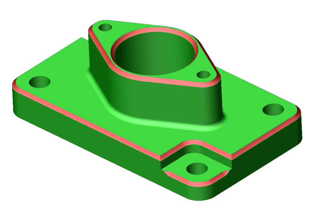

В операции можно обработать фаски как существующие на 3D модели, так и задаваемые с помощью острых ребер.

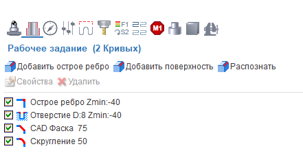

Для расчета фасок на основе ребер нужно добавить их с помощью кнопки “Добавить острые ребра” на вкладке “Рабочее задание” . Если вместо ребер выбрать поверхность, то автоматически добавятся все острые ребра этой поверхности.
images/download/thumbnails/79716457/image2020-3-30_20-9-34.png
Для обработки существующих на 3D модели фасок нужно выбрать поверхности смоделированные как фаски и добавить их с помощью кнопки “Добавить поверхности”.
images/download/thumbnails/79716457/image2020-3-30_20-9-59.png
Также есть возможность автоматически распознать и добавить фаски с помощью кнопки “Распознать”.
Типы фасок
Для удобства управления фаски распределяются на 4 типа:
  1. images/download/thumbnails/79716457/ChamfType1.png Острые углы
  2. images/download/thumbnails/79716457/ChamfType2.png CAD фаски
  3. images/download/thumbnails/79716457/ChamfType3.png Скругления
  4. images/download/thumbnails/79716457/ChamfType4.png Фаски отверстий

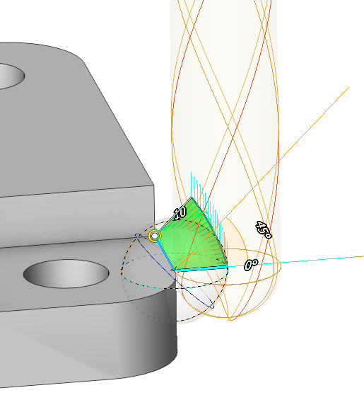

Наклонить инструмент
images/download/thumbnails/79716457/LeanTool.png
Данный параметр позволяет наклонить инструмент для снятия фаски боковой частью инструмента.
Точка контакта
images/download/thumbnails/79716457/ContactPoint.png
Точка на инструменте, которой он должен преимущественно касаться геометрических элементов, указанных в рабочем задании операции. Точка контакта задается расстоянием от кончика инструмента. Также его можно изменить в интерактивном режиме в графическом окне.
