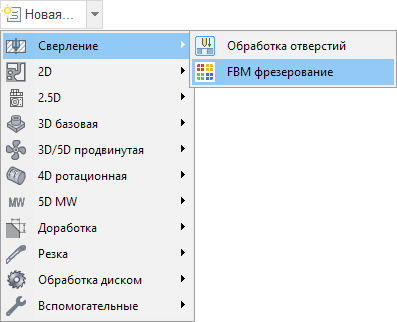

images/download/attachments/79716203/image2020-4-17_16-41-31.png
Создание новой операции FBM Фрезерования ничем не отлчичается от создания обычной операции: просто выберите соотвествующий пункт из меню Новая...
