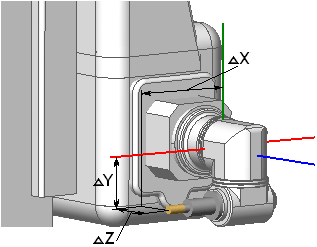

Для фрезерных станков установочная точка чаще всего находится на оси вращения инструмента по торцу шпинделя. Ниже приведено несколько примеров определения вылета для фрезерного станка.
Установочная точка:
images/download/attachments/79715968/nick36.png

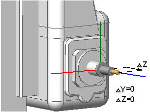

Вылет осевого инструмента:
images/download/attachments/79715968/nick37.png

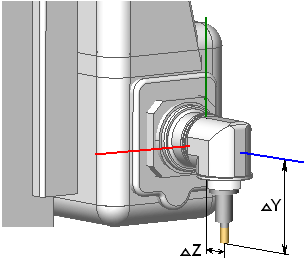

Вылет с учетом использования угловой головки:
images/download/attachments/79715968/nick38.png

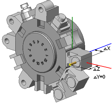

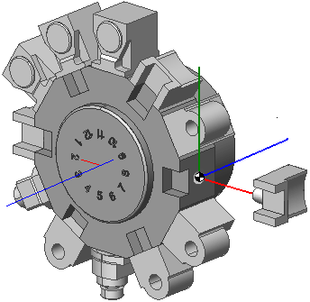

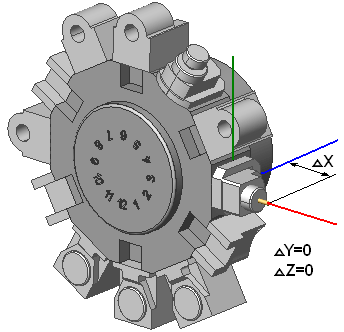

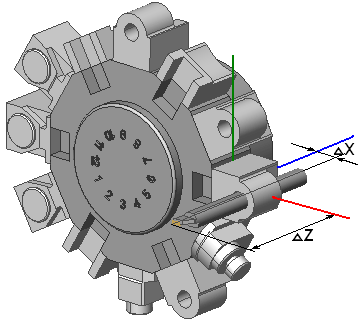

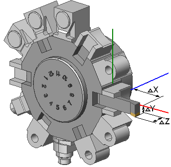

Для токарных станков установочная точка расположена по оси крепежной системы в плоскости опорной поверхности револьверной головки. Ниже приведено несколько примеров определения вылета для токарно-фрезерного станка
Расположение установочной точки на радиальной револьверной головке:
images/download/attachments/79715968/nick40.png
Вылет проходного резца:
images/download/attachments/79715968/nick44.png
Вылет расточного резца:
images/download/attachments/79715968/nick42.png
